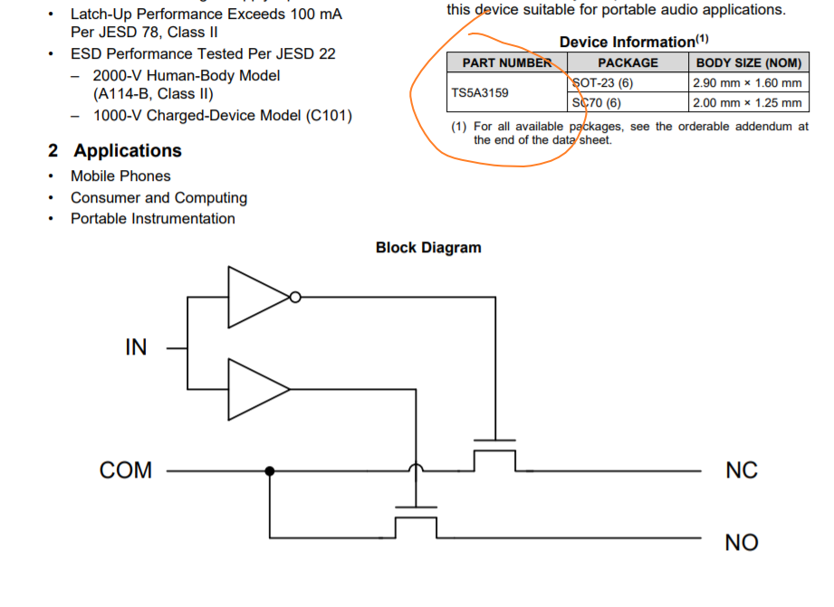

当 VCC 电源关闭时、我想检查 NC 引脚是否连接到 COM 引脚。
如果没有、是否有任何模拟开关可在电源关闭时实现正常关闭?
Shubiao
    虽然我们目前没有 允许在 Vcc 为0V 时连接 NC 和 COM 引脚的开关、但可以解释一下您的应用、以便我们可以将详细信息添加到我们的积压工作中、并与产品定义团队分享详细信息?
