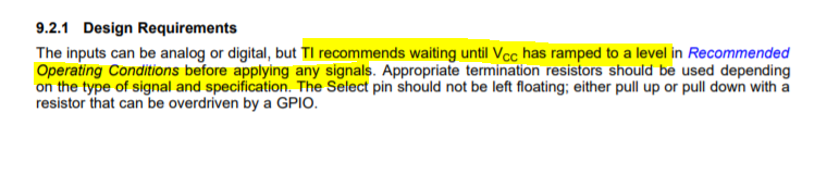

尽管客户了解 VCC 的建议工作范围为1.65V 至5.0V、但他们希望了解 VCC 斜升期间从0V 至1.65V 期间 SN74LVC1G1357的工作范围。
Q1:在0V 至1.65V 的 VCC 斜升期间、
    B1引脚、高阻态、未定义状态或输出低电平状态是什么?
    B2引脚、高阻态、未定义状态或输出低电平状态是什么?
Q2:在0V 至1.65V 的 VCC 斜升期间、
    如果 VIH 被施加到 S 引脚上、则为"表1。 函数表"是否有效?
    或"表1. 功能表"无效、是否不确定连接到 A 引脚的端子是 B1引脚还是 B2引脚?
Q3:在 VCC 斜升周期期间、从0V 到1.65V、如果 "表1. 功能表"无效、
    是否有可能连接 B1引脚和 B2引脚?
谢谢你。
Koshi Ninomiya
    在建议的工作条件之外、不保证正常工作。
    A 和 B1之间以及 A 和 B2之间有两个开关(传输门)。 SN74LVC1G3157本身不会将 A/B1/B2引脚驱动为高电平或低电平。 但是、可能有任何开关关闭(或部分关闭)、以便在任何其他引脚上都可以看到 A/B1/B2引脚上的电压。
    您好、Koshi、
    请参阅 SN74LVC1G3157的设计建议
    建议的运行条件是我们保证器件将按照数据表中的特性运行的参数。
    您可能还需要查看采用    类似配置(2:1、1通道)的新型 TMUX 器件 TMUX1247和 TMUX1219、该配置具有 1.8V 兼容控制输入和失效防护逻辑等附加功能 (确保当信号引脚上的电压大于 VCC 时、开关保持关断状态、并且逻辑引脚不会对 VCC 反向供电)和更低的 RON (典型值为3 Ω)。
