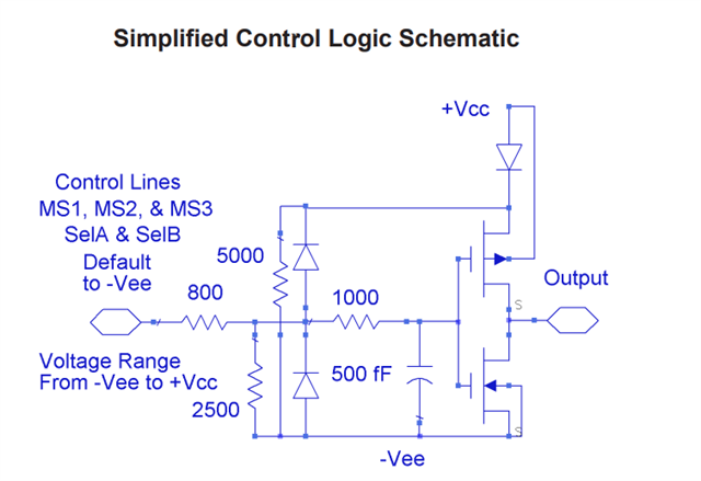

我需要控制使用负逻辑的器件。  高电平为0V、低电平为-3.3V。  该器件在控制输入上具有3.3KΩ Ω 至-3.3V 的内部下拉电阻。
我想知道我是否可以使用  SN74CBTLV3126将控制输入接地、或使其保持开路、以便在内部下拉。
当 SN74CBTLV3126打开时、输出为-3.3V (通过3.3KΩ Ω)时是否存在问题?
 当 SN74CBTLV3126 闭合时、输入被接地并且输出通过3.3KΩ Ω 被连接至-3.3V、大约我能期待什么导通电阻?
非常感谢。
     SN74CBTLV3126具有接地钳位二极管(类似于原理图中所示的二极管)。 因此、当开关关闭时、电流仍会从 GND 流入该部件的输入。
     您是否有−3.3V 电源可用? 如果是、则应该可以使用比较器。
    感谢你的答复。  是的、我有-3.3V 电压可用、并且可以考虑使用比较器。
