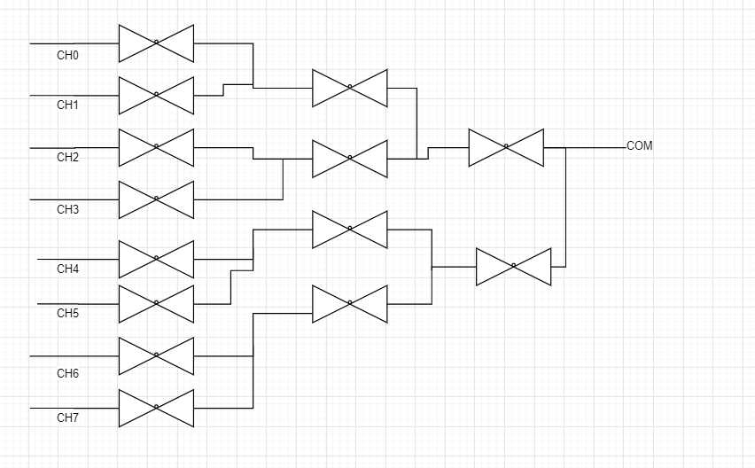

    该器件使用开关的传输门拓扑、8:1多路复用器的结构如下所示。 这显示了信号通过的连接。
    基本内部结构如下所示:

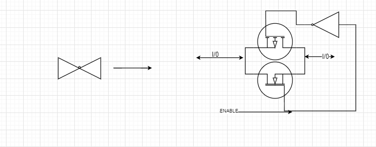

    其中每个传输门的结构如下所示:
    但是、我认为最大的问题是通道间串扰。
    如果您的信号是直流信号、则这仅在它们打开时适用。 此部件在3MHz 时的串扰为-40dB、如果较高的频率成分超过3MHz 标记、则器件本身会产生相邻的通道干扰。 但是、不良布局会极大地增加串扰、即布线会降低器件上测量的串扰阈值。  为了帮助直观显示这一点、假设您有两根线缆、其中一根线缆是悬空的、但它们彼此非常接近、新信号的高频突发可能会导致相邻迹线上产生感应电压。 由于导线是浮动的、但它没有任何电压返回路径、并且不会保持导线的原始电压。
    话虽如此、我对您的客户使用器件的过程感到有点困惑。 所有8个输入是否均已分离? 什么是测试设置、以及您在何处测量通道1的电压。 如果您能提供一个方框图、这会很有帮助、因为我对应用程序仍然感到有点困惑。
