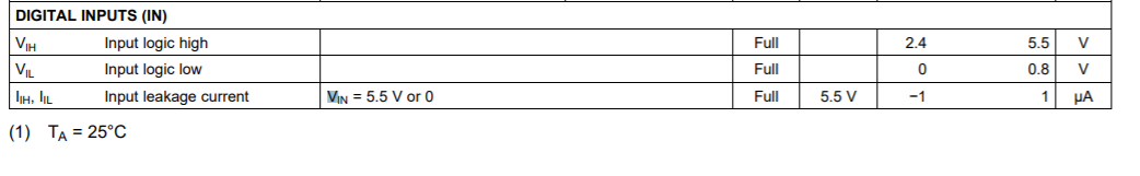

数据表中提到、如果控制输入电压电平小于电源电压、可能会出现过多的功率损耗:

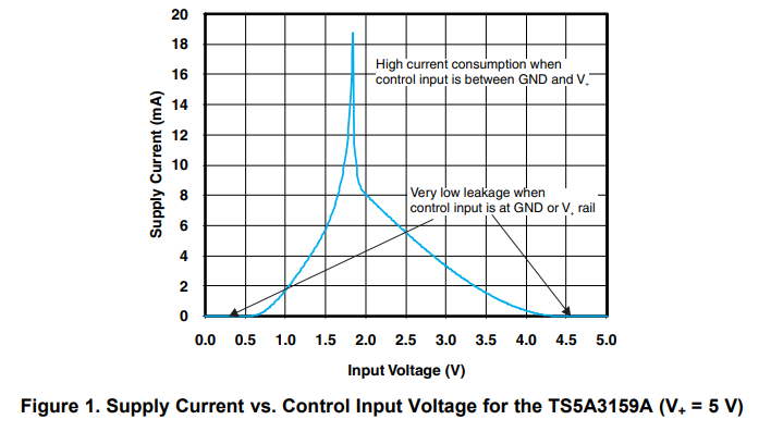

此外、在链接的应用手册中提到:
下面是我这边的问题。
是否可以在控制电压略小于电源电压的情况下驱动多路复用器?
在我的特定情况下、控制电压为3.3V、电源电压为4.0V
在使用多个 IC 进行的初始测试中、我没有观察到使用这些参数时电流消耗过大。
在某种程度上、如何清楚地发现/计算该电压是否存在某种差异?

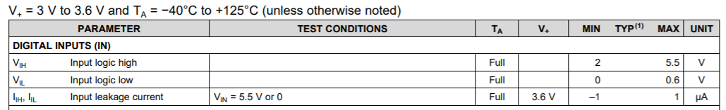

    但 TS5A3159-Q1可以独立于 V+电源电压承受高达5.5V 的电压。 唯一会变化的是 VIH/VIL 电平。
    这是3-3.6V 电源的 VIH/VIL 电平
    这里列出了4.5至5.5V 电源的情况
    因此、如果您的电源电压为4V、我可以说您的最小 VIH 大约为2.2V、而您的高 VIL 大约为0.7V。  因此、如果您控制3.3V 电压、则会超过 VIH 最小值、并且它会正确地注册为高电平。 假设您的控制为低电平接地、那么您应该能够很好地进行3.3V 控制。

    从我的图片中可以看到、这是一个有关开关功率损耗的问题。
    我从数据表和您的答案中获得-从逻辑电平信号的角度来看、使用3.3V 电压驱动多路复用器是安全的-它们将被正确解释。
    但从电流损耗来看、仍然不清楚如何估算。

    这是一个棘手的计算问题。
    请看一下应用手册的这一部分
    看起来电流通过两个电阻器消耗、因为它们都部分导通、电流通过器件消耗到 Vout 和 GND、而不仅仅是 GND。 如果我们想尝试估算这一点、我们可能需要这些"部分导通电阻值"、其中 P1和 N1均为部分导通、但我们不对其进行量化。 如果您已经拥有该器件、则可以尝试转到实验并找到这些值、但此时、您可能只需直接测量电流、而不是计算电流。
    我假设您可以使用 PID 方程来表示 PMOS 和 NMOS、但我们在这里也会缺少信息、例如 λ 数、晶体管本身的宽度和高度。
    很抱歉、在这方面、我无法为您找到合适的方程式。
    最好的办法是查看您是否可以将电压降低到较低的电平。
    我还将与我们的验证团队联系、看看我们是否在未记录的地方存储了有关此内容的任何信息。
    Rami Mooti
    嗨、Igor、
    我得到的答案比预期的要快。 很遗憾、我们没有在任何地方收集和保存这些数据。
    通常、您可以通过使逻辑保持远高于或低于 VIH 或 VIL 来减少或避免这种"直通电流"。 如前所述、根据您的系统限制、可能可以使用上拉电阻分压器将逻辑电平转换为更高的电平。
    我们不应期望您看到大量电流会流过、因为您仍在 VIH 的较高侧。 如果我不得不猜测一个估计值、但有一个免责声明、这是基于 VIH、VIL 电平和应用手册中的图形的估计值、而没有进行任何正式计算、那么我会说5-6mA 的电流消耗将达到我所期望的最大值。
