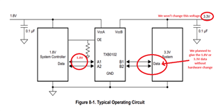

根据随附的方框图、我将 A 侧连接在1.8V (VCCA) Domine、B 侧连接在3.3V (VCCB)。
我能否在不更改 VCCB 电压3.3V 的情况下在 VCCB 侧随机提供1.8V 或3.3V 数据(无需更改硬件)? 有可能吗?
    此开关只有一个电源。 请阐明您指的是什么器件以及它是如何连接的。
    您好、可以针对我的要求提供任何 IC 建议吗?
    听起来您想要一个电平转换器。
    您有多少个信号、每个信号的方向是什么、您使用什么协议?
    是的、正确。
    我将其用于在1Hz 至1KHz 频率范围内运行的外部触发功能、并且外部脉冲电压电平为1.8V 或3.3V、这由用户决定。
    看来、您只需要一个具有可过压输入的缓冲器、例如、SN74AUP1G17 (最高3.3V)或 SN74LVC1G17 (5V)。
