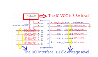

目前、我们使用的是 TI 部件 SN74CBTLV3257PWR、 VCC 的多路复用器需要3.3V 电压、而我们用于 IO 的应用是 SPI 1.8V。
这是正确的应用吗? 还是需要选择 FET 多路复用器的1.8V 电压电平?
杰瑞
    这将起作用。 模拟开关支持其电源轨之间的所有电压。
    因此、如果 MUX VCC 的电压电平 为1.8V、但 IO 为 SPI 3.3V、它是否仍然可以工作?
    此数据表没有什么用处、但据我所知、该器件不支持超出电源轨的 I/O 电压。
