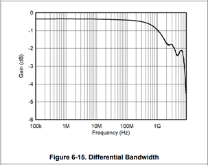

在我的设计中、2个 TMUX646器件用于同一 MIPI 器件上的外部环回 TX 和 RX 焊盘。 我们收到了 MIPI IP 供应商针对正确 MIPI 功能的差分插入损耗限值。
但 TMUX646数据表不提供插入损耗的详细信息、您能帮助提供单端和差分插入损耗的详细信息吗? 还有一个问题:我们可以添加两个 TMUX646插入损耗来获得组合插入损耗吗?
谢谢。
马德胡
    尊敬的 Madhu:
    您可以参考差分带宽图来确定插入损耗。   如您所见、1GHz 时的插入损耗通常约为1dB、6GHz 时的插入损耗约为3dB (标称值)。
    遗憾的是、我们没有为此器件表征的单端插入损耗。 但请注意、组合多路复用器会增加插入损耗。 您可以在 我们最新的应用手册中找到更多相关信息!
