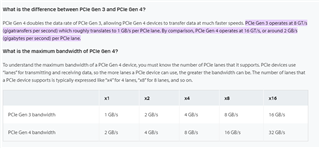

您能否建议以下提到的器件型号支持的最大数据速率? 它是否支持 PCIe 第3代/第4代。
器件型号: SN74CBT16233
维奈
    它具有一个200 MHz 的额定带宽、这对于 PCIe 来说是不够的。
    您试图解决的实际问题是什么?
    就像克莱门斯所说的那样、
    此设备带宽不足以支持多路复用 PCIe 信号。
    基本上,你需要一个具有 GHz 范围内带宽的多路复用器来支持这一点。
    TI 拥有围绕 PCIe 开关应用专门设计的无源多路复用器。 请 在此处查看我们的产品选择页面
    但是、如果您尝试对  PCIe 参考时钟信号进行多路复用、那么器件或许能够做到这一点
    PCIe 参考 时钟信号通常为 100MHz、因此从理论上讲、该器件可以支持该频率 。
    具体取决于您是多路复用 PCIe 信号、还是时钟信号将决定我们是否应使用该器件?
    此外、您需要 该多路复用器的16通道数是否还有具体原因?
    请告诉我您的看法?
