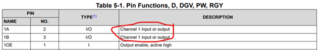

我的客户在 AP 路由器设计中将 SN74CBTLV3126用作1.8V SPI 信号总线开关。

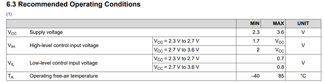

我想检查 VCC 引脚是否为3.3V、I/O 引脚高电平电压1.8V 是否正常?
如下表所示、我认为它无法正常工作、因为 VCC 3.3V 条件下的最小 VIH 为2V、但我希望您帮助进行仔细检查。

    尊敬的 Roy:
    客户可能无法在此设置中看到所需的性能/切换。 听起来它们需要一个具有1.8V 逻辑输入的器件。 TMUX1511之类的器件 可以提供此功能、同时保持 P2P 和较低的成本。

    尊敬的 Alex:
    请注意、但我想再次确认1.8V 是每个通道的输入或输出电压、而不是控制信号电压。
    控制信号电压和 VDD 都是3.3V、每个通道输入和输出电压都是1.8V、能否成功工作? 以及它是否有任何严重的副作用?
    罗伊
    尊敬的 Roy:
    很抱歉误解。 如果您的 VDD 为3.3V、则在 I/O 上使用1.8V 电压时不会出现问题。
    亚历克斯
