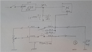

我…在该应用中使用了 TS5A23166DCUR、但它没有我想象的那样运行。
这是图的原理图。
在 Vref 为2、5V 时、如果 LDO 关闭、VCC 应该为0V、但我有大约1、29V… 并且该电压随 Vref (位于 COM1中)的变化而变化。 如果 Vref 小于约1、9V、则 VCC 约为0、7V、且低于此 Vref 值、Vcc 变为0V、TS5A23166DCUR 正确关闭。
COM1 >2V 的电压似乎漏到 Vcc 并为 TS5A23166DCUR 供电。
我希望在 LDO 关闭时、TS5A23166DCUR 变为高阻抗。 会发生什么情况?

    LDO 实际上是驱动器 DRV8701 (DVDD)的 LDO、但不重要。
    为了简化电路、我在 LDO 输出和 TS5A23166之间放置了一个开关。
    - Vref 始终与2.5V
    - S1关闭和 S2关闭所有运行正常。
    - S1打开(真正的驱动器关闭)电压在 A=B=1,29V
    -那么,如果我打开 S2 ,电压 A=0V 和电压 B=2065V¿?
    未将其他引脚连接到 B 点。只有 TS5A23166的 C1和 Vcc。
    在这种情况下、如果我降低 Vref、那么该 Voltage 也会下降。 例如、如果 Vref = 1、8V、则 VB = 1、4V。 如果 Vref = 0、9、则 VB= 0、5V…
    ¿为什么?
    但是、在这种情况下、如果 I 将 Vref 降至0V、 然后再增加 Vref、直至2、5V、那么它运行正常。 VB 始终保持0V 且 COM-NO 处于高阻抗状态。
     我认为如果我在 Vref = 0时关闭 VCC、行为符合预期(高阻抗)、但 Vred 会增加。 但是、如果我在 Vref 大于1、5V 时关闭 VCC、则 TS5A23166会自动提供。 我找不到任何其他解释…
    你怎么看? 我知道这不应该是这样的。 对吧?

    我有点困惑… 如果大家还记得、我在上一次测试中移除了电容器。 今天、我要将 VCC 接地、因为你很高、但现在我看到、如果我打开 S2、VB 为2065、但 NO1现在上的电压为0V (现在、如果我关闭 LDO、那么 No1=COM1、但如果然后我打开 S2、那么 No1 = 0、 尽管 VA 保持2065V)。 我不知道这为什么会发生变化… 但我确信、在打开 S2之前、No1=COM1。 我放置了电容器、但行为保持不变。
    无论如何、如果 LDO 处于关闭状态、NO1不应等于 COM1。
    回答您的问题:
    1. 如果 I GROUND Vcc、(VB=VA=0V)、则 TS5A23166转到高阻抗状态。 如果我移除接地端、则一切都保持不变(高阻抗)。
    2. TS5A23166、在所有情况下都发生了相同的

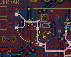

    我完成了其他测试。 我放了一个电流表。 在 LDO 关闭的情况下、1、4mA 从 VB 进入 VA。
    然后如果我放一个整流二极管(阳极 VA、阴极 VB)、那么一切都运行正常!  这可以是 MI 应用的解决方案、因为 Vcc 为3、2、并且信号低至2、5V、但我认为没必要…
    你怎么看?

    我现在有两个 TS5A23166、两者上都有大约1个4mA 从 B 变为 A。 我将在本周再尝试两次。
    正如大家所说的、如果我将这个点瞬间接地、那么这个电流会进入0mA 并保持在那里。

    1.当你看到1.4ma 形式 vb 到 va,什么是 vB/va 电压?
       1、32V
    器件的所有信号引脚的电压是多少。 1号、2号、COM1、COM2?
       COM1=2.5V(in)
       - No1=2.5V(Out ),
       - COM2=1,4V (in )取决于电位计的位置
       - No2= 0.16V¿? (输出)
    是否有任何电流流入此器件的信号引脚、从而提供1.4ma?
       COM1引脚上是 Vref、并且在 COM2中返回了该值
    实际上、应用没有浮动电源。 只有 VCC (LDO)关闭、其电压应为0V。 我将 S2仅用于了解发生了什么情况。
    二极管是我需要的解决方案、但我必须重新设计 PCB… 我制造了50块 PCB。 如果有具有相同尺寸和引脚排列的更好替代方案、我会感兴趣。

    但我不明白… 我知道、如果 TS5A23166外部的某个设备在 VCC 引脚中保持1、3V、则会出现问题。 但导致 Vcc 引脚上出现1、3V 电压的是 TS5A23166本身... 此芯片上的电源保护有多大用处? 它是否仅在电压 NOx = COMx = 0时有效? 他的行为是奇怪和困惑。
    大家好,Ger
    针对此器件 仅当 VCC=0v 时,断电保护电路才会激活。 由于在该设计中、VCC 没有强下拉  至地、因此有一条从输入信号引脚到多路复用器电源的电流路径。 (请记住此设备)
    例如,如果将节点 b 下拉至接地。 该器件的电源电压为0V、断电保护功能将激活。
    我理解了混淆、因此为了澄清还有其他器件具有断电保护功能、将在0V 和5V 电源电压下激活 电源未强下拉至接地的情况下、 。 我之前建议的两个器件 在这个应用中工作得更好、并且不需要强下拉至接地电源来激活断电保护电路。
