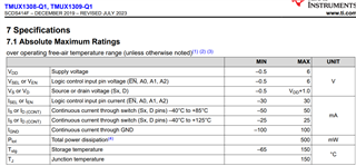

我可以就 TXD-RXD 多路复用提出问题吗?
当我们想与两个 MCU 共享一个 CAN TXD - RXD 对时、TMUX1309-Q1可支持其多路复用。
在这种情况下、我们是否需要注意?
以 TMUX1309-Q1和 TCAN1057A-Q1组合为例、TMUX1309-Q1可以满足以下 TCAN1057A-Q1绝对最大额定值。
从电气特性的角度来看、TMUX1309-Q1可以支持、但如果您遇到任何其他问题、请告知我。
    多路复用数字逻辑信号没有特殊注意事项;只需检查开关是否支持电压和频率。
    尊敬的 Kai:
    正如 Clemens 提到的、主要考虑因素是信号和电源电压以及带宽。 只要考虑到了这些因素、就可以在应用中使用 TMUX1309-Q1。
