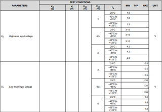

我的系统有大约20个 CD74HC4051、它们具有相同的选择信号、
我应该为选择信号提供的最小电流是多少?
我的 MCU 只有每个 GPIO 有20mA、我不确定它是否起作用。
如果电流不足、能否使用 ULN2003A 改善电流?
    控制输入泄漏电流规定为小于1 µA、因此可以忽略不计。
    控制输入的电容将相加、但如果您不需要极快的切换、20× 10 pF 仍然可以。
    YC、您好!
    器件控制开关具有电压特性:
    您的 MCU 将能够为选择开关提供具有适当电压电平的足够电流。
    谢谢。
