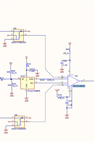

 根据附加的图像、我们在设计中使用了 TS5A4594DBVR。
此处、 TS5A4594DBVR 的目的是连接或断开仪表放大器引脚2与3之间的665 Ω 电阻、为仪表放大器(IA)选择增益= 1或10。
当我们测试该电路时、我们观察到 IA 的行为古怪。 IA 的输出没有达到预期的效果。 但是、当我们移除 TS5A4594DBVR 和665 Ω 时、IA 能够按预期正常运行。
当我们刚刚移除665欧姆并在 电路中保留 TS5A4594DBVR、那么该功能仍然不正确。 只有在移除 TS5A4594DBVR 和665 Ω 时、IA 的功能才正确。
我们刚刚检查了 IC TS5A4594DBVR 引脚相对于接地端的电阻。 从引脚 NO 到接地端、我们观察到了近50K 欧姆。 是否预计会出现该电阻? 我们坚信、这种电阻会导致电路中的高音。 请告诉我们您对此有何看法。
维耶塔 HN
    TS5A4594损坏。
    放大器输入端的电压范围是多少? 低于 GND 或高于 V+的电压会损坏开关。
    放大器输入端的最大电压范围为0V 至3.2V。 这会损坏 IC 吗?
    实际上、当我们在放大器输入端发送0V 电压时、我们在放大器输出端观察到接近-2V 的电压。 该-ve 偏移持续用于所有电压、直至输入电压为3.2V。
    当我们移除模拟开关时、它会按预期工作(即放大器输入端的0V 至3.2V 正反映在放大器输出上)。
    当 COM/NO 引脚的电压低于5V 时、您的电路正常。
    TS5A4594已损坏、但我不知道原因。 (一种可能是 ESD。)
    尝试更换芯片。 这种情况是在一个电路板上发生还是在所有电路板上发生?
