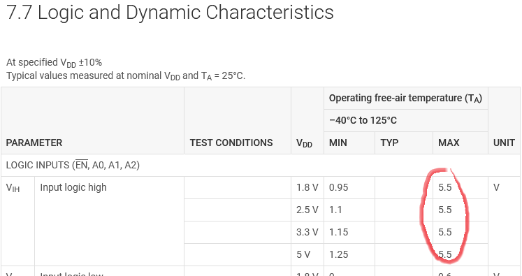

您好、支持团队
TMUX1308-Q1关于 A0、A1、A2引脚可以连接到 MCU 的 I/O 电压3.3?
如有任何建议、请告知我。
谢谢。
劳伦斯
    可以。
    劳伦斯、您好!
    TMUX1308-Q1的地址引脚可以连接到3.3V 而不会出现问题。 正如 Clemens 在数据表中指出的性能特性、这些引脚的电压最高可达5.5V。
    亚历克斯
