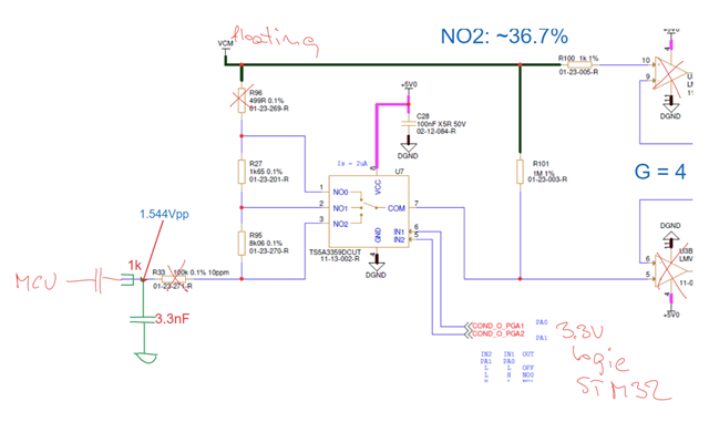

 我正在设计低功耗器件(由-20mA 环路供电)。 我有2个 TS5A3359、由+5V 电源供电至 GND 电源轨。 其中两个用于6mA 电流。
它们处于静态状态:IN1 IN2未改变。
我用全新的代替了它们-没有什么比这更好的了。
根据数据表、TS5A3359应占用1.2uA 电流。
实际上一个采用2.5mA、另一个采用4.7mA、
以下是部分原理图:
拆下交叉部件以找到电流泄漏的位置。
为什么这会消耗如此大的电流?

    更新:
    以及何时:
    输入1 输入2 电流
    0 0 UA
    0 1 2.4mA
    1 0 2.4mA
    1 1 4.7mA
    0 = 0V
    1 = 3.3V
    1) 1)对于该器件和旧版本多路复用器器件 、它们设计为  可运行、并且在有控制引脚接收 GND 或 VCC 时具有低 ICC (电源电流)
    在您的情形中、由于您的控制引脚处于这些值之间(VCC)、您的 ICC 电源电流将如下所示
    使用支持1.8V 逻辑的设备可能有助于降低 ICC(电源电流)  https://www.ti.com/lit/an/scaa126c/scaa126c.pdf?ts = 1694113762181&ref_url=https%253A%252F%252Fwww.google.com%252F
    您可以使用 TMux1511、将3个输出连接在一起、
    如果您还有任何问题、敬请告知!
    卡梅隆
    您好、Kameron:
    感谢您的回答。  只是文学10分钟前,我发现了技术说明 SCDA011 ,这显示了你确切说什么。 很遗憾、数据表中没有提及这一点。 它可以为我节省电路板重新旋转以及电流吸收时的5天跟踪时间。
    至少我知道发生了什么。
    感谢您的帮助。
