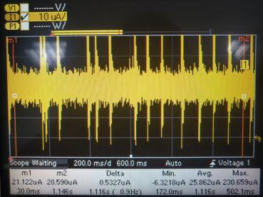

大家好、
我建议在客户侧使用 TS3A24159替换 SGM3005。
客户测试后、Ts3A24159电流非常高!!!
客户应用正常打开并连接到 MCU (正常处于睡眠模式)、然后唤醒并切换 TS3A242159读取数据。
MCU 唤醒并处于工作模式时、TS3A24159电流高于数据表。 SGM3005不会出现问题。
SGM3005:5.5uA
TS3A24159:25.8uA
请帮助提供有关如何修复的建议。
谢谢。

    客户测量来自输入电源的电流。 因此、5uA 是总系统功耗。
    关于原理图,设计没有变化,只需将 SGM3005替换为 TS3A24159……

    我不知道 SGM3005原理图是什么样的。
    一个猜测是控制输入悬空或具有无效电压。

    这些电路原理图并不完整;它们并不显示施加到电源和 I/O 引脚上的电压值。
    尊敬的 Peter:
    我本应该更清楚,我的道歉。 通常、在查看原理图以了解电流消耗过大或进行任何器件交换的潜在根本原因时、我们想要了解对引脚施加了哪些信号。 您能否提供应用于这里所有引脚的信号?

    如果没有完整的原理图、调试起来会有些困难、但我们仍然可以在这里尝试。 我们是否能够在电源存在的情况下获得 I/O 输入和控制输入的波形? 以便我们可以进行比较?
    此外、是否可以在 TS3A24159由其自己的电源供电的情况下运行测试? 我想查看那里的隔离式电流和电压。 我们将在此处查看是否专门从多路复用器流出的过量电流、或是否发生了压降或系统级的其他情况。
