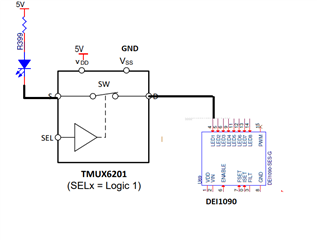

使用 TMUX6201RQXR 进行 AM 开关 LED 阴极(用于将 LED 电流连接到另一个电路和断开)。 也适用于模拟产品。
AM 计划将 TMUX6201RQXR 用于航空航天推荐用途。
如果可以使用 LED 阴极至引脚 S 并在控制 SEL 时获得与引脚 D 传递相同的信号、任何人都可以允许我这样做
在下面是电路规划。
1.我还需要一个 PSpice 文件
2.任何问题都会出现在逻辑下方
    这将起作用。 (应该有一个去耦电容器。)
    但晶体管以完全相同的方式用作开关。 您可以将控制信号与"与"门组合在一起、或使用两个开关(例如 TMUX6221)。
    确保晶体管基本上位于 DEI1090 IC 的内部、
    由于 TI 将于今天节日举行、敬请期待明天与我们联系。
    亚历克斯
    尊敬的 Balaji:
    看来克莱门斯已经回答了你在这里的问题,这是准确的。 至于 PSpice 模型、我们目前没有一个、但它是我们待创建的。 不幸的是,它可能不会到今年年底,甚至明年年初。 在这种情况下、 我们推迟到本常见问题解答。
    如果您还需要其他信息、请告诉我!
