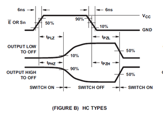

我将尝试评估 CD54HC4051从修订版 M 更改为修订版 N 的最新修订版本的影响、特别是参数 tPHZ 和 tPLZ。 我对这些参数实际描述的内容感到困惑。 开关关断是否存在传播延迟? 如果是这样、为什么参数测量信息图 B 显示它的测量范围是从开关/使能上升的50%到输出的50%、其中其他传播延迟测量范围是从开关/使能上升的50%到输出上升的50%?
此外、如果只是传播延迟、从19ns 到27ns 的变化会影响 EMI 吗?
    Z 是高阻抗状态;对于开关、则是在开关断开(断开)时状态。 tPHZ 和 tPLZ 是关断延迟。 不能将其称为传播延迟、因为该信号不会被传播。
    关断延迟的测量值始终为10%或90%。 CDxxx 器件是从 Harris/RCA 购买的、因此可能不再知道其原因。
    上升/下降时间(因此 EMI)根本不应改变
