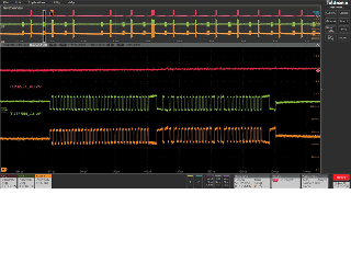

我们的产品具有通过 USB-C 功能的 DP 受电方、并且需要通过 DP 受电方1.4 AUX 测试。
AUX 波形缺少灌电流侧 AUX-、但可以测量拉电流侧。
此故障症状可以在 TUSB564 SBU 和 AUX 侧测量、但出现在连接至 DP 转换器的0.1uF 交流耦合电容器部分。
我们测量了多个电路板、得到了相同的结果。 DP 接收端工作正常、可以看到显示。 为什么只有 AUX-将具有该 sympton。 此问题是否属于测量方法? 我们使用有源单端探头和 MSO6示波器。
    您要尝试运行哪个 DP1.4灌电流 AUX 测试?

    现在、我们开始运行眼图灵敏度测试、但我们发现在测试之前差分振幅不好。
    是的、我们使用高阻抗探头并将其连接到 DP 源端(笔记本电脑或 PC)。 您可以看到 AUXN 波形奇数甚至消失、但 AUXP 总是如此。
    您能不能和我们分享一下 AUXN 波形的更大范围的图? 您是否在 AUXN 上看到~3V 的共模电压?

    尊敬的 David:
    可以、它在 AUXN 上有~3V 共模电压。

    对于探头、您能否确认以下要求?

    AUXN 波形奇数甚至消失、但 AUXP 总是有、这意味着什么?
    您能否分享一个放大的 AUXN 波形?

    更改为无源探头 TPP1000 (10M Ω/ 1GHz)后、可以看到 AUXN 波形。 我们使用 TP3500 (40kOhm /3.5GHz)有源探头。
    对于100千欧的要求、它与接收器或发送器中的 AUX 终端有关?
    100k Ω 是探头端接要求。

    这是波形放大图、我们选择第三个。
    TUSB564或 VESA DP 是否需要100K Ω 探头? 因为眼图测试通常使用有源差分探头。
    我们还使用 TDP4000 (100k Ω 差分输入阻抗)来滤除此信号。
    >= 100k Ω 的端接要求来自 VESA CTS 规范。
