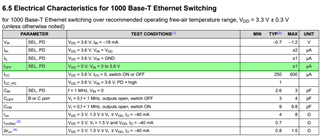

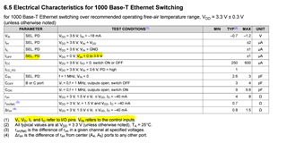

    至于6.5中的规格、Ioff 是否不是 SEL 和 PD 引脚的电流?
    尊敬的 Timothy:
    这是 Ioff 规格变化的一个很好的注意事项。 我甚至没有意识到 SEL 和 PD 突出显示的参数。 我可以肯定这是一个拼写错误、以前我们一直将 Ioff 定义为器件断电时源极/漏极的泄漏。
    我还发现了这篇老文章、8年前、我们的一位工程师在实验室中对其进行了测试并确认、因此我非常有信心这是一个拼写错误
    https://e2e.ti.com/support/switches-multiplexers-group/switches-multiplexers/f/switches-multiplexers-forum/574011/ts3l501e-behavior-of-power-down-mode

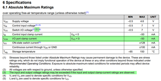

    关于脉冲也有另一个注意事项。 如果它们要产生负电压、从技术角度而言、它应该没有问题、只要它们低于-50mA、就遵守数据表。 这时、您可能会损坏这些 ESD 单元。 数据表也对此进行了说明:
    Rami
