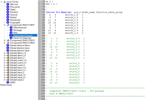

请 在随附的图片中找到 tmux1574 IBIS 文件的修订详细信息
使用该 IBIS 文件、我们无法将 tmux1574_PW 组件的引脚分配到输入或 I/O、因为它未按下一图中所示进行定义。
请分享更新后的 IBIS 模型。

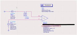

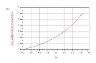

    您好  Vinothkumar:
    似乎第二个图像没有附加、但模型仍然有 I/O 信息。
    我能够运行仿真并得到 Ron 曲线。
