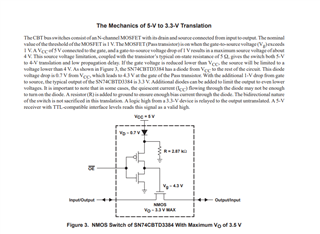

根据一些技术文档(例如--scdd001b--CBT (5V)和 CBTLV (3.3V)总线开关数据手册.pdf)、当  使用 VCC 的 SN74CBTD3384的输入电压大于3.3V 时、描述最大输出为3.3V。 但我无法理解为什么它的输出最大电压仅为3.3伏? 是与 MOSFET 的米勒效应 平台还是米勒平台有关?
1、为什么输出电压不能 大于3.3V?
2、根据我的理解、当输入电压大于3.3V 时、 由于 Vgs 小于1V、MOSFET 可能会以无限大的 RDS 关断、这应该会使输出具有高阻抗而不是3.3V、我的理解故障是什么?

    2.您正确的是当输入电压大于3.3V 时 FET 的 RDS 将非常高(基本上是无限的)、但更好地理解为什么输出电压为3.3V 实际上是因为 当 Vgs 小于1V 时 MOSFET 处于所谓的饱和区。
    本质上、在饱和区域中、NFET (MOSFET)充当电流源 并 输出恒定电流。  这就是为什么  在像这个电压转换应用那样将负载连接到开关时、您会在输出端看到钳位电压、例如3.3V

    我不是 MOSFET 物理学专家、但为了更好地说明 在使用此器件进行电压转换期间、考虑饱和区中的 MOSFET 会更好。 由于 MOSFET 在饱和区域时充当电流源 、因此它的行为 不像具有线性 IV 曲线的电阻器。
    这是我找到的有用视频
    应用手册解释了限制饱和区中 MOSFET 输出电压的所有这一切、那就是栅极电压。

    你可能不理解我的困惑之处。 我)的)是、、后面的接收器采用 CMOS 高阻抗输入而不是千欧级输入电阻、因此输出应随着开关输入电压(后的开关输出电压而悬空为什么即使关断开关是电流源、输出最大电压也为3.3V。我了解到、从开关(输入到接收器的最大输出为 I*R、、其中 I 是来自开关 的无限电流源 n‘t 器的输入电阻、但我不知道您提到的电流源的电流值。
    另一个问题、当输入电压大于4.3V 并且漏极和源极之间没有电流流动时、开关已以无限电阻完全关断、您为什么可以说开关在饱和区域(例如电流源)工作、而不是在关断区域?

    当最大输出为3.3V 时、Vo 端子上没有上拉或下拉电阻。 下一节介绍了该器件电压转换的工作机制
    另一种方法是、在器件悬空时、没有内部上拉或下拉电阻来保证3.3V 的输出电压。 在测量器件时、通常会加载少量电流、以允许 MOSFET 导通并保证3.3V 电平转换。

    当输入高于3.3V (例如4.8V)且输出最大值为3.3V 时、由于输入和输出之间存在1.5V 的电压差且 FET 导通时具有特定 Ron、因此 FET 中有1.5V/Ron 的电流流流过 FET。由于输出悬空、该电流的电流路径在哪里? 该电流最终是如何流入接地/GND 的?
    尊敬的 Zhang:
    我要澄清一点、没有 内部 不过、在数据表中测量时、器件中是上拉或下拉电阻 有 外部负载 一个电流源。(当按照数据表测量器件时、您可以将其视为一个外部下拉电阻)

    当输出由于开关的关断状态而处于悬空状态时、输出是否会保持3.3V 最大值?
    我在一个实验中、 当输出如下图所示悬空时、使用 SN74CBT1G125使输出最大值为4.4V。这意味着、即使当输入高于4.4V 时输出悬空、而不带任何上拉或下拉负载、输出也将最大值为4.4V。
    我一直很困惑 当 SN74CBTD3384的输入高于3.3V 时、最大输出3.3V 是否需要悬空输出或负载输出(外部上拉或下拉)、请告诉我   当 SN74CBTD3384的输入高于3.3V 时、最大输出3.3V 是否需要悬空输出或负载输出(外部上拉或下拉)

    这种类型的器件需要下拉电阻器或有负载输出来产生一些电流、以限制输出电压并使电压转换正常工作
    我认为、如果您不想使用下拉电阻器(或 负载输出)、可能需要使用其他类型的电压转换器器件、该器件具有自己的输出驱动器、因为它将具有不同的内部架构。
