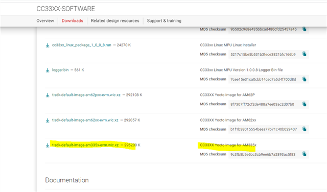

    尊敬的 Mike:
    看起来您使用的软件版本非常旧、请使用最新版本。
    您可以从以下位置下载最新的 SimpleLink Wifi 工具箱: https://www.ti.com/tool/SIMPLELINK-WIFI-TOOLBOX
    您可以下载 Linux 驱动程序的最新软件、该软件可以  在"CC33XX-LINUX-MPU"下刷写到 BeagleBone:www.ti.com/.../CC33XX-SOFTWARE。
    尝试使用该软件、看看效果是否更好。
    Jonathan

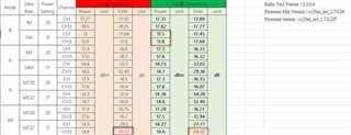

    Jonathan、您好!
    我们使用最低固件版本 CC33XX_rev_1.7.0.34/FW 版本 CC33xx_rev_1.7.0.237
    和 无线电工具 版本:2.3.0-RT
    使用最新固件的结果仍然存在一些问题:
    结果比设置值小3dB、例如在 B 模式下、设置15dBm、无线电工具中得到12dBm、命令模式下得到11dBm。
    在 ax 模式 MCS7 CH13下 EVM 失败
    此外、在 Wi-Fi RX 模式和 BLE 模式下、我们有以下问题
    CC3301无法使用无线电工具分析 IQXCEL 波形。 它是否需要特定于 TI CC3301的波形?
    您可以为 RX 模式提供 Linux 通信以设置  b/g/n/ax 模式吗? 我们可以在 RX Luinux 命令中设置的索引是 通道、我们认为它是异常的。
     BLE 模式
    是否可以在 Linux 环境中提供 BLE Test 命令? 我们在文档中找不到一些有效的信息。
    在无线电工具 BLE 模式中、无论 TX 或 RX 模式如何、我们都无法测试 BLE 功能。
    我们很期待您的反馈、我们可以使突出的进展继续下去。 感谢您的帮助。

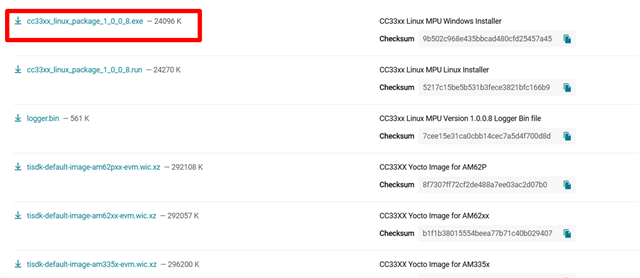

    请确认您使用的是最新的 CC33xx 软件版本(最新版本为 cc33xx Linux 软件包1.0.0.8)、可从以下位置下载: https://www.ti.com/tool/CC33XX-SOFTWARE

    对于 Wi-Fi TX:
    在内部检查后、我们确实使用 1.0.0.8的图像更新。我们遵循的命令是参阅 swra777a_calibrator_plt.pdf。
    对于示例11b 11Mbps 和 axmode、MCS7命令如下所示:
    B 模式11m 功率15dB
    校准器 wlan0 cc33xx_plt set_manual_calib -tx 1
    校准器 wlan0 cc33xx_plt set_tx -preamble_type 1 -phy_rate 4 -pkt_mode 0 -tx_power 25
    校准器 wlan0 cc33xx_plt start_tx
    校准器 wlan0 cc33xx_plt stop_tx
    Ax 模式 MCS7功率15dB
    校准器 wlan0 cc33xx_plt set_tx -preamble_type 5 -phy_rate 20 -pkt_mode 0 -tx_power 27

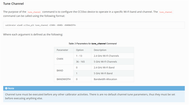

    对于 Wi-Fi RX:
    您能告诉我们    RX 命令 "calibrator wlan0 cc33xx_plt tune_channel 6 0 0"中"6"0"含义的索引吗?
    您能否提供文档下载链接   CC33xx 校准器工具用户指南(SWRU602) ??

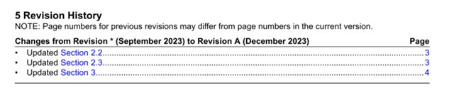

    您好、May:
    SWRU602文档已过时、您只应参考 CC33xx 驱动程序版本的"docs"文件夹中的校准器工具用户指南。
    在1.0.0.8 Linux 软件包中、下载到计算机后、会有文件夹 cc33xx (默认下载到 C:\ti 目录)。 在 cc33xx 文件夹中、有一个 docs 文件夹。 在这里、您应该选择"CC33XX Linux 用户指南"。 在打开的 html 中、从目录中选择"Calibrator Tool"(校准器工具)。 在该页面中、您将找到与校准器工具相关的所有更新的文档。
    对于 Wi-Fi Rx、您将在校准器工具文档中找到问题的答案:
    至于您遇到的 EVM +功率精度问题、您能否说明如何测量? 通常、最好在平均10左右数据包的情况下获取平均功率和 EVM、具体取决于前导码类型。 当 CC3301以最大功率发送信号时、最好测量 EVM。
    Jonathan
