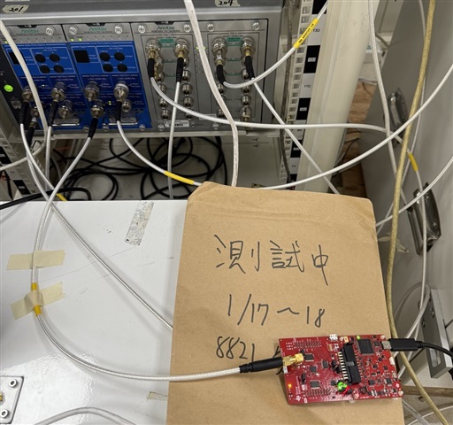

 客户正在使用带"Simplelink_wifi_toolbox_win_2_3_3"无线电工具的 BP-CC3351、请  使用 Litepoint IQxel 测量 WiFi TX 功率。 但结果似乎 PCB 损耗较高、导致测得的 TX 功率略低于数据表中所述的预期。 这样我们就想知道如何提高 BP-CC3351的 TX 功率。
 请参阅下面的详细测量信息。
 设置  如图所示、带有 C 型连接器的射频同轴电缆损耗 计算结果为1.5dB。

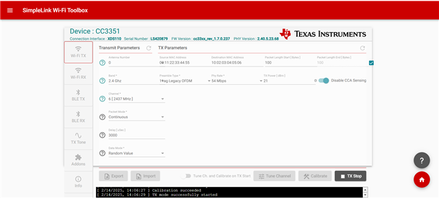

 无线电工具设置如下:
 通道#6、OFDM 54Mbps 用于测量、而 IQxel 上的结果为~15.5dBm (请参阅下图)、但 CC3351数据表显示芯片可 在引脚上输出~17.4dBm。 因此、这意味着 PCB 上大约有2dB 的损耗(从 IC 到 SMA 连接器)。
 是否有任何方法可以补偿 PCB 上~2dB 的如此大的损耗、例如修改 INI 配置文件中的插入损耗参数以使 TX 功率更大?

     我们已尝试在配置文件中添加1.5dB 的插入损耗(如下所示)、
       InsertionLoss_2_4GHz=  0C 0C  #[Trace to ANT-1, Trace to ANT-2]。 2.4GHz 频段的电路板迹线损耗
     我们将此更改改为" cc33xx-conf.bin "尝试加载到 BP-CC3351、但我们没有看到任何 TX 功率改善。 所以、您的意思是默认 " cc33xx-conf.bin " CC3351已经发射了它的最大 TX 功率、INI 插入损耗无法再提高 TX 功率。对吗?
    BR、Jesse.
    尊敬的 Jesse:
    正确、因为您正在以最大功率进行发射、如无线电工具上所示(21)
    插入损耗增加的功率越多。 例如、如果以较低的功率(10)传输、则会看到插入损耗生效。
    此致!
    Rogleio
