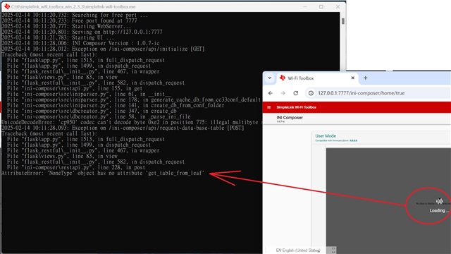

您好、TI 专家:
 我想使用文件夹"C:\ti\simplelink_wifi_toolbox_win_2_3_3\"下的 INI Composer、可按如下所示修改插入损耗参数:
  插入 Loss_2_4Ghz           = 0C 0C #[Ant-1的迹线、ANT-2]。 2.4GHz 频段的电路板迹线损耗

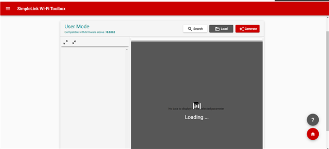

 但当我启动 INI Composer 时,它卡在加载屏幕与日志,如下面的图片所附。 什么是错误以及如何使用它来转换" cc33xx-conf.ini "到" cc33xx-conf.bin "?

     我使用"Simplelink_wifi_toolbox_win_ 2_3_3 "和 BP-CC3351 EVM 板。
     并在"C:\ti\simplelink_wifi_toolbox_win_2_3_3\radic-tool\binaries\CC3351"的文件夹下加载 FW 和 INI
     我也尝试了其他笔记本电脑,但它仍然卡在"加载"没有任何功能,如下面的附加图片.
