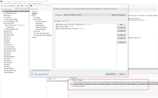

我希望这封邮件能让您满意。 我目前正在与合作  SimpleLink Wi-Fi SDK 8.21.02.01_EA 、安装在默认目录中:
C:\ti\simplelink_wifi_sdk_8_21_02_01_ea.
我正在使用中  Code Composer Studio (CCS) 12.8.1  可以通过实现  完整元件选型 . 我会在尝试导入和编译时用到它们  CC35xx MQTT 客户端示例项目  位于:
C:\ti\simplelink_wifi_sdk_8_21_02_01_ea\examples\CC35xx_mqtt_client
我遇到编译错误。 错误消息如下所示:
文件设备/ CC35X1.xml 不存在。 包含在文件 C:/ti/simplelink_wifi_sdk_8_21_02_01_ea/examples/CC35xx_mqtt_client/targetConfigs/CC35X1.ccxml CC35X1.ccxml /CC35xx_mqtt_client/targetConfigs 线路0问题中
这个项目创建用于一个目前无法识别的器件- Cortex M.CC35X1。 在您的现有 CCS 位置安装 Re 运行 CCS 安装程序、确保选择了适合您器件的产品系列、如果尚未选择、则继续安装。 请参阅"Help">"Check for Updates"、检查是否通过 CCS 更新提供对该器件的支持。 通过调整工程属性、将工程迁移到最匹配的支持器件。 如果使用实验性器件、请联系 TI 以获得支持。 CC35xx_mqtt_client 工程问题

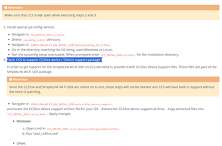

    您似乎尚未修补 CCS 以包含对 CC35xx 的支持。
    我建议您转到 SDK 安装位置、导航到 docs//html/cc35xx/software/software-overview.html
    按照以下步骤操作、您将打捆以解决此问题。
    AB

    大家好、Aaron:
    您能否下载最新版本 simplelink_wifi_sdk_8_41_0_0_eng、请按照 文件://c:/ti/simplelink_wifi_sdk_8_41_0_0_eng/docs/html/cc35xx/software/software-overview.html?中的指南进行操作
    包含修补 CCS 的步骤:
