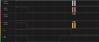

大家好、我们要尝试在 C2000和 CC3135之间实现 SPI 通信。 最初、我们能够从 C200o 向 CC3135发送 SYNC 命令、但我们没有从 cc3135获得响应
这是我们尝试过的连接。
C2000 (LaunchXL-F28P65X) CC3135
GPIO 93 CLK  (P11.07)
GPIO 25 CS 线路(P2.18)
GPIO 91 MOSI (P2.15)
GPIO 92 MISO (P2.14)
GPIO 32 NHIB (P1.05)
GPIO 82G IRQ (P2.19)
注意:这是波形的快照(缩小)

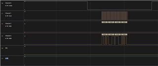

放大捕捉
我们已将 Wi-Fi 插件 SDK 移植到 C2000。 在将 NHIB 线路设置为低电平之后、IRQ 线路变为低电平、然后我们发送同步模式(0x65、0x87、0x78、0x56)。 但我们没有从 CC3135获得任何响应。 请支持。
谢谢。
    由于中断应置为有效(高电平)、因此未清除、然后应发送 SYNC 模式、这将导致 IRQ 置为无效。
    在您的情况下、有2种奇怪的行为:
    • IRQ 似乎处于相反的电平
    • 如果情况相反、我期望在 IRQ 为高电平时发送同步、因此会导致其下降
    简而言之、在释放 nReset 之后、我期望 IRQ 为低电平、而在芯片就绪后、IRQ 应取消置位。
    Shlomi
