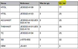

    嗨、Takahiro、
    样本大小(SS)/批次会显示已使用的每个批次的器件数。 最小批次数量显示用于每个测试的批次数。

    尊敬的 Varun:
    我想知道"MSL"的数量。
     e2e.ti.com/.../8311.TPS62825DMQR_2D00_0.pdf

    尊敬的 Sezai:
    对于 MSL、最低批次数量为3、SS/批次为12。

    尊敬的 Varun:
    我明白了。 谢谢你。
      总数量: 超过36件(= 3 x 12)
