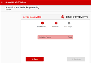

LP-EM-CC35X1的快速入门指南说明了如何激活芯片。
尝试激活时、SimpleLink Wi-Fi 工具箱会报告"激活失败"。 屏幕截图已随附。
此故障的后果是什么? 评估板是否浪费了?
进一步查看时、说明中会显示"确保 LP-XDS110ET 和 CC35x1 LaunchPad 通过两个不同的 USB-C 端口连接到同一台 PC。" 我没有遵循这个步骤。 在尝试激活时仅连接了 LP-XDS110。
    您好、Peter:
    您很可能没有浪费电路板、这是一个已知问题。
    有时、即使激活成功、激活结束时仍会出现"假"错误消息。
    检查的方法是返回工具箱的主页、再次按 Programmer、然后尝试连接到器件。
    工具箱编程器应指示连接后是否激活器件。
    无论是哪种方式、都最好将两个 USB-C 端口连接到主机 PC、因为我们已经看到、在某些情况下、来自 LP-XDS110ET 的电源是不够的、因此还建议连接第二个 USB-C。
    Jonathan
    Jonathan、
    Re -访问编程屏幕确实会显示"设备已激活"。
    是否有办法继续学习该教程?
