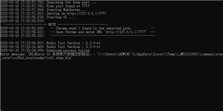

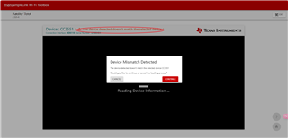

执行射频测试时、将显示一个问题表:
然后、我使用可以连接的"Programmer"、可以将芯片标识为 CC3561、我不知道这是否相关。
我想问这个问题可能在哪里以及如何解决。

    e2e.ti.com/.../03192025092240_5F00_swt.logUse 上的" 编程器 "首先、然后是"" 收音机 L"
    问题可能是什么

    e2e.ti.com/.../5226.03192025092240_5F00_swt.log
    您好、
    根据 日志、存在许多通信错误(-615)。 您能否验证是否已将两根电缆插入电路板、以及 是否来自同一电源?
    Omri
    首先、我们可以非常确定 cc3551已正确可靠地连接到 xds110。
    第二个地方、从上图 可以看出、它可以连接、设备信息是 cc3561、但我们的芯片型号是 cc3551、这让我感到有点困惑。
    您好、
    很抱歉、此处延迟的响应导致器件的器件型号根据编程器保险丝确定。 因此、我建议 他们以完全相同的顺序运行以下命令并共享终端日志和日志文件夹内容:
    simplelink-wifi-toolbox.exe Communicator -I XDS110 -param1 通用 DEVICE_STATUS
    simplelink-wifi-toolbox.exe Communicator -I XDS110 -param1 通用 DEVICE_INFO
