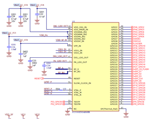

器件型号:CC3551E
尊敬的 TI:
我最近绘制的是 CC3551E 模块原理图。 我注意到、TI EVM 演示上有 VBAT 1V8和3V3、如下所示。
我`d 知道以下两个问题:
是否可以为 CC3551E 使用3.3V 电路板系统电源(PCB 第一个电源)? 或者、我必须 分别提供3.3V 的?μ A 电压
CC3551E 必须1.8V 吗? 我只能为 CC3551E 提供3.3V 电压吗?
BR
Cayden
    您好 Cayden、
    1.系统3.3V 电源可连接 CC3551E、无需与电路板的其余部分单独供电。
    2.对于 VDD_MAIN、VANA 和 VPP、1.8V 是必须的。 CC3551E 同时需要1.8V 和3.3V 电源。
    Jonathan
