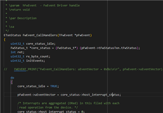

Q2)客户发现 IRQ_WL_3V3中断 是从 CC3351生成到 AM243x 的。
中断的触发条件是什么?

    2.) IRQ_WL 中断由 CC3301在需要主机驱动程序注意时设置。 有关设置此 IRQ 的确切原因、请参阅 fw_event_handle.c
