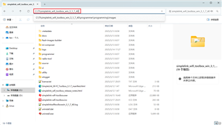

issue2:如何在 simplelink wifi 工具箱中对器件进行编程?
  • simplelink wifi 工具箱编程接口的屏幕截图如下所示:
  • simplelink wifi 工具箱软件路径下的图像屏幕截图:
从上面的两个屏幕截图可以看出,有许多类型的镜像。 有些怀疑。
  1. 一些镜像我知道哪里,而其他我不知道。例如:不知道哪里可以获得"引导扇区"
  2. 一些镜像后缀带有"sign"、有些是"forsign"、有些是"unsign"。 我不清楚他们的不同用法。
  3. 芯片正常运行至少需要哪种固件?
谢谢!!!
    您好:
    我建议您完成出厂编程、并确保过程成功完成。
    如果是、请返回调试器并重试。 执行此操作时、请向我提供失败的日志。
    工厂编程失败!
    日志文件如下所示:
    e2e.ti.com/.../05142025174647_5F00_swt.log
    如果您在失败后再次打开编程器工具、它是否会将器件显示为已激活且引导扇区正确?
    我们很少看到这个"失败"消息弹出,但实际上并没有失败。
    如果没有、我建议您将调试器上的 USB-C 和 LP 上的 USB-C 都插入电源来重试。
