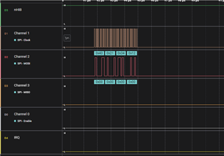

您好:
我们目前正在使用通过 SPI 接口连接的 C2000和 CC3135。 通信开始时、主机在0x6587, 0x7856主机与器件之间发送一个初始同步模式。 此后、主机读取操作码、长度、Tx 池计数、器件状态等字段
为了进行进一步通信、主机是否需要发送另一种同步模式、如所示 0x4321, 0x3412? what is the correct patten expected by the CC3135?
IAM 无法找到指定完整 simpleink 协议的任何文档。 您能指导我找到合适的文档吗?
    您好、
    我建议查看技术参考手册 https://www.ti.com/lit/ug/swru543a/swru543a.pdf
    Jonathan
    您好、
    没有任何文档可以完全介绍带有 CC3135器件的 SimpleLink (主机)协议。 协议的最好描述是主机驱动程序本身。 您可以在SWRU455第3.4、19章和附录 D 中找到一些微小信息
    1月
