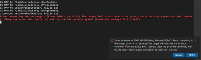

我正在尝试在 CCS 20.1.1中刷写和调试示例 CC35xx_ble_WIFI_PROVISION
我将 cc35x1_device_support 文件从 SDK 9.10.0.01复制到 ccs_base 目录并运行 python 脚本。
构建项目工作正常。
我按照 C:52MHz \ti\simplelink_wifi_sdk_9_10_00_01_scm_ea/docs/html/cc35xx/software/software-overview.html 中的步骤操作并成功完成了。
在文档的第12步中、我将工具箱路径替换为 C:\\ti\simplelink_wifi_toolbox_2_2_4。
但 Debug Project 和 Flash Project 都失败、原因如下:
有人知道我搞错了吗? 我是否错过了配置中的某些内容?
Thomas
    似乎工具箱版本错误、请继续安装正确的版本、您可以在" /tools/simplelink_wifi_toolbox
    然后、确保在使用 CCS 进行刷写之前、使用此新版本的工具箱运行激活过程。
