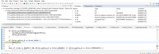

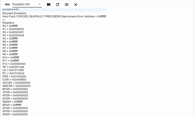

关于 SDK (simplelink_cc32xx_SDK_7_10_00_13) 将优化级别从 z 更改为0时的示例(例如 connection_manager、mqtt_client、mqtt_client_over_tls_1_3……)。 将出现异常、如以下屏幕截图所示
您能帮助检查这个问题吗?
BR
Trevor
    添加更多信息、  将优化级别从 z 更改为0时、也会出现 HttpGet 示例。
    您能否帮助查看这些 SDK 示例(未进行任何修改)?

    更新根本原因:
    此问题与任务溢出有关、在 simplelink_cc32xx_sdk_7_10_00_13\source\ti\drivers\net\wifi\slnetif\slwificonn.c 中、它需要将 timer_task_stack_size 从256更改为512
