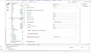

    用户可以自行更改 SSID、我想在每次更改时保存最后的值。 这样、每次打开设备时、设备都会连接到当前位置。
    我想对 NVS 执行此操作、但在 SysConfig 中打开 NVS 时、收到如图所示的错误。
    我还没有尝试过与 NVP 合作。 SysConfig 中是否需要针对 NVP 的设置? 此外、是否有 NVP 示例?
    感谢您的关注。
    您好、
    您无法直接访问 SPI 闪存(或使用 NVS 驱动程序)。 这是禁止的。 为了将数据保存到 sFlash 中、您需要使用 sl_ filesystem API。 SL_文件系统 API 与您在代码中使用的其他 SL_ API (例如套接字)相同。 这与 SysConfig 无关。
