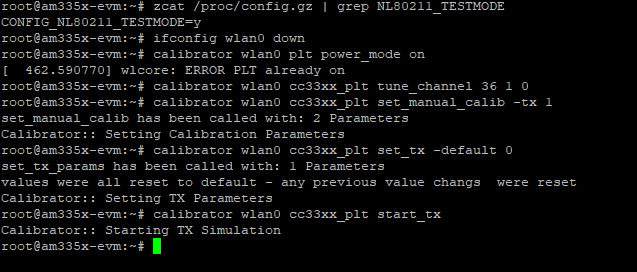

    尊敬的 SJ:
    您的通道调优方法是正确的。  我们的器件仅支持 2.4GHz 频段 的信道 1-13 和 5GHz 频段的信道 36-165。 您可以参考下面的代码来调优信道 36、看看是否缺少任何其他命令而导致此问题。
