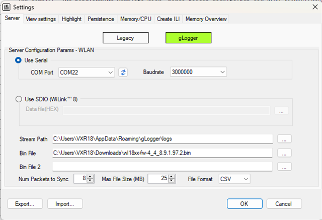

         我们正在按照您的建议对硬件进行更改。 您能告诉我可以在哪里下载 glogger 工具的确切链接吗? 我在 WTS 和给定的 WILINK8-WIFI-NLCP 驱动程序或库| TI.com 中找不到 glogger 工具

    尊敬的 Shlomi:
    由于出现以下错误、我们无法连接。 当我们在 mobaxterm 中连接同一个 COM 端口时,我们可以看到一些垃圾数据,当 wifi 驱动程序启动时。 请告诉我如何解决此问题?
    当同一个“来“端口连接到 mobaxterm 垃圾数据时、将持续进行打印。
    Viswa
    尊敬的 Shlomi:
    Viswa
    我将波特率更改为 115200、现在我可以收集日志

    尊敬的 Viswa:
    应该是 3M。 其他费率不会正确收集日志。
    您是否在管理员模式下运行?
    只需检查 UART 端口是否正常、您能否在原始二进制模式下记录从引脚发出的位流并共享?
    也许我将能够离线查看是否可以对其进行解码。
    请注意、它必须是原始二进制文件。
    我建议使用 TeraTerm、因为它具有二进制模式、我知道它在我这边有效

    您好、
    必须是 3M、而不是 921600K。
    Shlomi

    尊敬的 Viswa:
    这是意料之中的。 经典(非 CP2102N)CP210x 器件支持高达的波特率  921600。这意味着您无法以 3M 波特率使用它们。

    尊敬的 Jan 和 Shlomi:
      是否有办法降低波特率并收集问题日志?
    Viswa
    遗憾的是、这在器件中进行了硬编码。
    我们通常使用基于 FTDI 的电平转换器。

    遗憾的是 gLogger 已损坏。
    选择.csv 文件。
    您是否使用新的固件二进制文件修改了 gLogger?
    如果没有 gLogger、我做不到任何事情。
    您能否再次捕获并确保.csv 显示良好消息?
    Shlomi
    您好、
    我已将给定的 bin 文件复制到/lib/firmware/ticonnectivity 中、然后在下载文件夹中放置另一个副本。 请告诉我是否有任何错误。 我已经为新日志重新运行。  请让我知道此问题是否在您最后重现?
