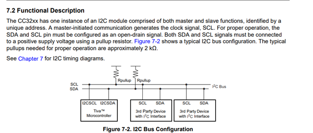

您好、
我使用的是 I2C、并注意到 syscfg 似乎不提供为 I2C 线路启用内部上拉电阻器的选项。 内部上拉电阻器是否可以与 I2C 一起使用、或者是否始终需要外部上拉电阻器?
    尊敬的 Hamza:
    CC3230SF 不支持内部上拉电阻器。  为确保正常运行、SDA 和 SCL 引脚必须配置为开漏信号。 SDA 和 SCL 信号都必须使用外部上拉电阻器连接到正电源电压
    Josh
    我们如何计算外部上拉电阻器的阻值?
    尊敬的 Hamza:
    可在 TRM 中找到外部上拉值。 请参阅第 7.2 节:
    Josh
