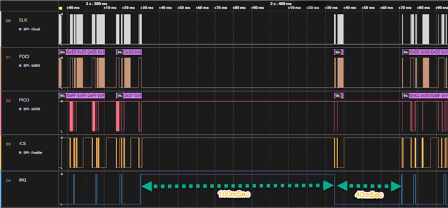

    您能看到完整的逻辑吗? 例如、不仅仅是屏幕截图。
    我使用的是 Saleae 逻辑。
    您可以在附件中找到 Saleae 的工作参考资料。

    我正在查看您的分析器跟踪。 如果我在代码中没有发现任何可疑内容、我将以 csv 或 DSlogic 格式发送我的跟踪。 在我的迹线中我已经注意到:没有中断、我在每条命令后将 CS 拉高、第一条 SPI 命令是“写入不读取“- 07 50 BF F0。

    您好、通过电子邮件 (Aida) 向您发送分析仪跟踪。 有两个 IRQ 信号、一个记录在 CC3300 附近、另一个记录在微控制器附近、复位反相。

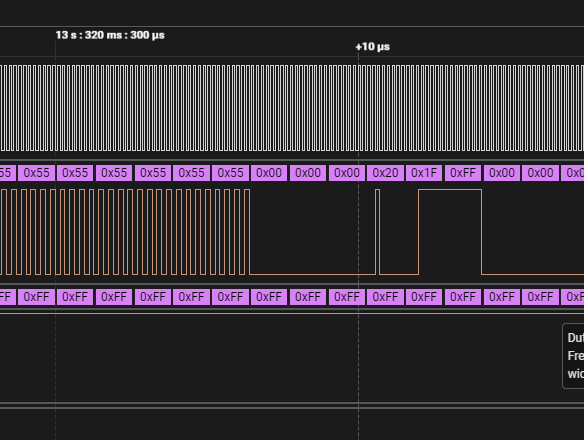

    至于逻辑捕获、我看到您收到了 ROM 引导加载程序中断、但时钟似乎不稳定(或者可能只是工具问题)。
    例如、请参阅下面的捕获图、其中我预计结果为 0x2、但本节周围没有 SPI 时钟。
    Shlomi

    您是否查看过 SPI 数据、是否正确?
    Volodymyr
    SPI 数据看起来正常、就像在我的例子中一样。
    我唯一能想到的是等待 ROM 引导加载程序中断、我们在代码后面实际发生的代码中等待该中断。

    至少从逻辑的角度来看、波形看起来是可以的。
    您可以看到第二个引导加载程序下载的第一部分进展顺利。
    在逻辑上观察到让处理器复位、加载和执行引导加载程序的 100mSec 延迟。
    您可以看到、~40mSec(因此总计 140mSec)后得到的是表示 hint_second_loader_init_complete 的 0x10 statis。
    为了说明这一点、中断被禁用 100mSec、然后再次启用、以确保读取内核寄存器没有故障。
    您继续进行固件下载这一事实表明 收到了 HINT_SEsecond_loader_init_full。
    固件下载完成后的下一部分是接收 HINT_FW_WAKEUP_COMPLETE (0x20)。
    我也可以在最后的逻辑分析仪中看到它、以响应 0xBFFC。
