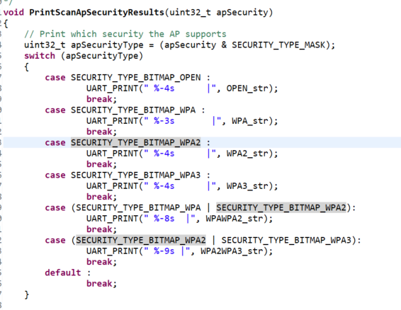

客户想使用扫描结果确定接入点上处于活动状态的 WiFi 安全类型。 但是、WLAN_SEC_TYPE_ ENUM 似乎无法实现:
示例:对于配置为 WPA2-PSK [AES]的接入点、WLAN_SCAN 在 SecurityInfo 中返回“33928"。“。 如果它们使用 WLAN_SCAN_RESULT_SEC_TYPE_bitmap 宏来隔离 SEC 类型、则结果为“4",“,它、它不对应于 WPA2、而是 WPS_PIN
你能解释一下吗?
Geoffrey
    尊敬的 Geoffrey:
    希望你住的很好:)
    结果 4 将对 WPA2 有意义
    因为 WPA 2 的安全位掩码值为 1 <<2  或  0100 、这是二进制的 4
    您可以利用网络终端示例、了解我们在扫描 AP 后如何打印安全类型。
    WLAN 事件处理程序中
    我们调用 printScanResults()
    在内部、我们通过调用  wlan_scan_result_sec_type_bitmap () 来得到类型。
     并根据位图结果打印
