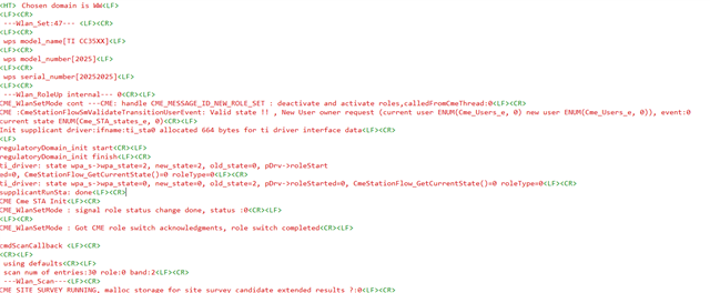

    3. 我编译了代码,开始调试,并发出了可用的命令,如wlan_start,,wlan_sta_role_upwlan_scan -n 30
    4. 然后我开始看到以下消息打印在 UART 上:
      ----- Wlan_Role 内部----- 0
      CME_WlanSetMode cont --cme:处理 CME_message_ID_NEW_ROLE_SET:停用并激活角色、calledFromCmeThread:0
      CME :CmeStationFlowSmValidateTransitionUserEvent:有效状态!!</s>! 、新用户所有者请求(当前用户枚举 (Cme_Users_ e、0) 新用户枚举 (Cme_Users_ e、0))、事件:0 当前状态枚举 (CME_STA_STATES_e、0)
      init 请求程序驱动程序:ifname:ti_sta0 为 ti 驱动程序接口数据分配了 664 个字节
      regulatoryDomain_init 启动
      regulatoryDomain_init 完成
      TI_driver:State wpa_s->wpa_state=2、new_state=2、old_state=0、pDrv->roleStarted=0、Flow_Get CurrentState()=0 roleType=0
      TI_driver:State wpa_s->wpa_state=0、new_state=0、old_state=2、pDrv->roleStarted=0、Flow_Get CurrentState()=0 roleType=0
    5. 我发现这些信息来自 wlan_if.c、所以我将它们注释掉、保存、编译、然后再次开始调试。 但是、这些消息仍在打印。
    要禁止这些消息、除了来自的消息之外、还需要进行哪些更改Report
    谢谢你。

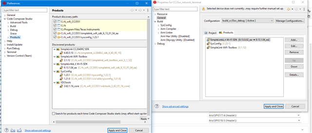

    我想澄清一些问题:您正在查看正确的文件、但从技术上讲、这些文件位于一个单独的库中、因此构建您的项目将不会利用您在 cme_defs.h 中所做的更改
    如果您查看工程的链接器设置、则可以看到 WIFI_STACK 库。 需要重新构建这些文件以应用您对 cme_defs.h(或与 wifi_stack 库关联的任何其他文件)所做的更改。
    您接下来可以尝试一下吗?

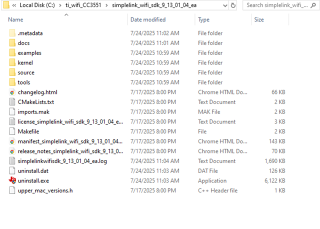

    好的。 您是否能够在 SDK-INSTALL-DIR 中找到 Makefile 和 imports.mak?
    是的。
    请打开这两个文件、但也请参阅为 imports.mak 中的所有常量列出的目录。 您可能需要根据自己的常量表示形式的安装来更改这些路径。 之后、您必须决定是否使用 WSL 或安装 MinGW、以便可以执行 Makefile 的内容。
