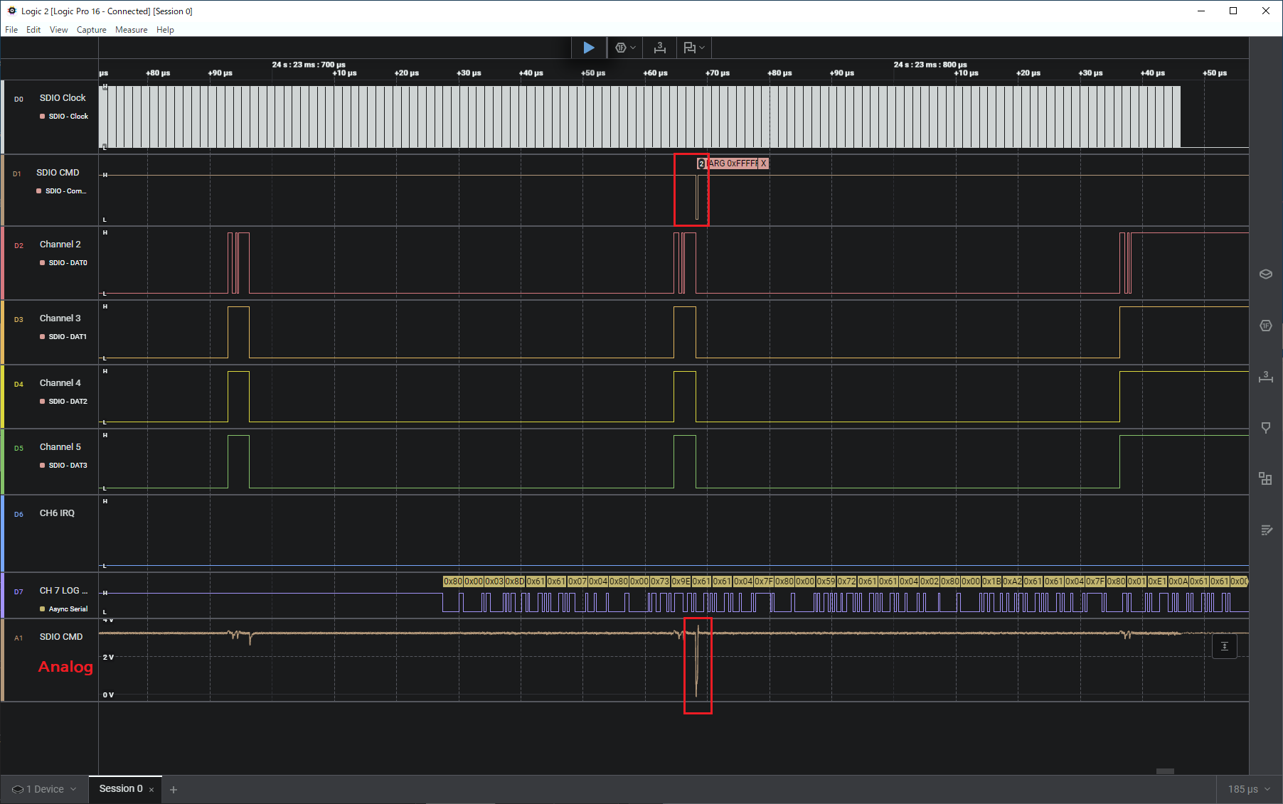

    在停止之前、我发现 SDIO CMD 线路上的信号在发送“BFF0"时“时下降到 L 仅 1 位、如图所示。
    这是逻辑 Saleae 原始采集和 CC3350 Wireshark 日志。
    e2e.ti.com/.../20250709_5F00_4.zip
    此致。

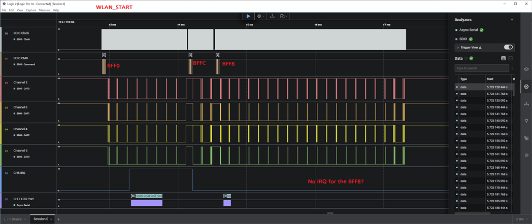

    WLAN_START 命令的 BFF0 发生 IRQ (Accept)、但似乎没有对 BFF8 做出响应。 IRQ (DONE) 应再次发生。
    我假设 CC3350 未从 SDIO 执行 WLAN_START 命令。
    这就是为什么没有 像 Wlan_Start () 这样的日志命令。
     e2e.ti.com/.../20250717_5F00_2.zip

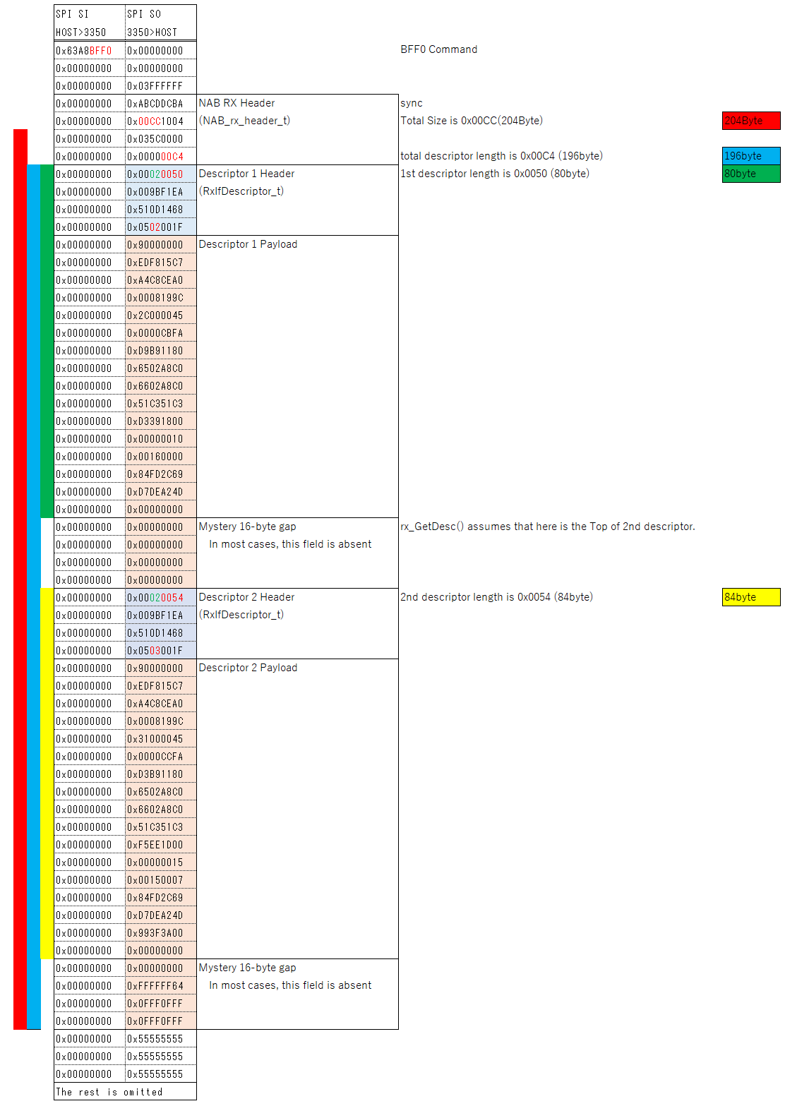

    当使用 BFF0 命令读取的数据包含两个或多个描述符时、在极少数情况下、描述符之间会插入 16 字节间隙。 间隙数据通常为零、但情况并非总是如此。
    每个描述符的大小不包括 16 字节的间隙、这会导致在用 rx_GetDesc() 解释第二个和后续描述符时出现错误。
    该图显示了 发生问题时的 SPI 数据。
    我们认为、SDIO 连接也可能出现此问题。
    -你有任何信息吗?
    -当这个问题发生时,在 rx_GetDesc() 中的 assert() 之后访问一个 NULL 指针。
    请通过为参数(如 rawBufferLen after assert()) 设置适当的值并避免访问 NULL 指针来提高软件的稳健性。
