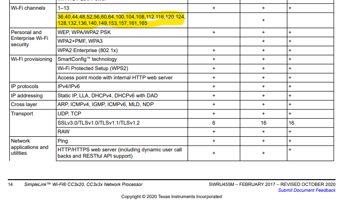

对 5GHz 通道的位图进行混淆。
以下是网络处理器指南 (SWRU455M) 中声明的列表
这摘自 CC32xx SDK 7.10 文件 wlan.h

“哪一个是正确的?
请注意后面添加的 144。
我知道我必须允许不同的国家,我只需要知道位图是正确的。
提前感谢您的帮助。
    您好、Nick、
    与后者一起去。 请注意您查看的 NWP 第 295 页及以上版本中所示的每个国家/地区支持的信道。
    从国家表中看、没有使用 144 个国家的国家。 它仅出现在 SDK 7.10 WLAN.h 中 但作为一个位图,这意味着我所有的频道都将关闭,它 144 不存在。   wlan.h 上有任何需要支持的内容与 CC32xx 编程指南相比是正确的?
    大家好、在本 数据表中可以看到 、NWP 支持 5GHz U-NII 通道、通道 144 属于 U-NII-2C 模式。 然而, 如您所见,CC3235 在域中不使用通道 144 ,这就是为什么我说在您的位图中包含 144 ,但知道您所看到的国家使用的通道。
    如果 TI 对此器件提供了位图的可视化映射、那会很好。 我们将看到发生了什么… 哈哈
