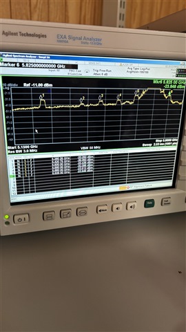

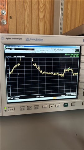

    我们将此 AP 连接到频谱分析仪、以便进行简单分析。 我们看到主信标频率存在一个伪影、右侧有 80MHz 偏移。 此处的绿色标记显示了 WiFi 信道、cc3351 在其中检测到该信标、并将其标记为使用–90dBm RSSI 连接的可能 AP。
    此外、当我们将 5GHz 移至信道 149 时、我们会看到其他 WiFi 信道有许多谐波。 然而、由于伪影略有偏移、WiFi 芯片无法检测到这些伪影。 突出显示的标记显示每个可能的 WiFi 信道的中心频率。 您可以看到、谐波不在绿色标记的中心、因此芯片不会检测到它们。

    正确。 问题在于、在该路由器中、由于信道偏移处有虚假信标、因此它现在也具有相同的 BSSID。 在同一 5GHz 频段的两个不同频率信道上具有相同的 BSSID 是违反 WiFi 规范的。 例如、此问题可重复出现
    虽然是、这种路由器很常见、但在日常用例中可能不会出现此问题、因为只有在 STA 设备如此接近时才会出现此问题。 同样、第二个频率的 RSSI 为–90dBm。 将其移开、器件就会连接到预定的频率。 因此、我们需要得出结论、这个 AP 有一个根本问题。
