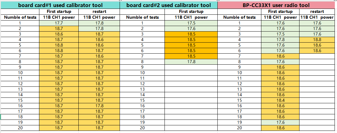

   在测试过程中、我们发现了一个问题。 当我重复测量功率时、发生了 1 dB 的变化、我使用了此测试的校准器工具。 我还发现 TI 的演示板 BP CC33X1 存在相同的问题、我为此使用了 simplelink-wifi 工具箱测试。  我发现如果两次测试之间的时间间隔足够长、可能 3 或 4 分钟或更长、功率将保持稳定。
   这是我的测试数据。

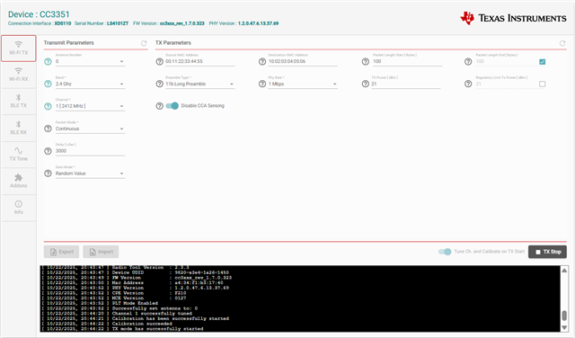

    请分享测试期间无线电工具 GUI 的屏幕截图和校准器工具命令中使用的确切命令。
    您能否评论一下您表格中视为 1 项测试的内容? 这是连续 TX 吗? 如果是、每次测试持续多长时间?
    您在每次测试之间等待了多长时间?
    Jonathan
    嗨、Jonathan Cohen
    我的表中的测试数表示第一次、第二次测试等。
    每次测试大约持续大约  10 秒 。 然后、TX 停止。 之后会发送新命令以再次启动 TX 测试。 两个测试之间的时间间隔约为 5 秒。重复此过程进行测试。 下面是校准器工具命令 和测试步骤、也是 无线电工具的屏幕截图

    无线电工具:

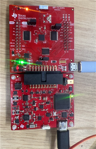

    从您的视频中可以看到、您将 LP-XDS110 与 BP-CC3351 一起使用。 您应仅将 LP-XDS110ET 与 BP-CC3351 一起使用、以实现正确配置。 确保按下图所示更改 LP-XDS110ET 上的跳线配置。
    此外、还建议将第二个 micro-USB 电源连接到 BP-CC3351、以便在测试静态射频时有足够的电流。
    请参见下图:
    我不确定这是您的问题、但也可以尝试这样做。
    我仍在查看您的视频、以了解问题所在。
    请在您以正确的配置进行测试后确认。
    Jonathan

    尝试关闭无线电工具中的滑块、该滑块显示:“Tune Ch. and Calibrate on TX Start“。
    在第一次测试中、应按 TUNE CHANNEL(调优通道)按钮、然后按 Calibrate(校准)、再按 TX START(TX 开始)
    在其余测试中、只能按下 TUNE CHANNEL(调谐频道)按钮而不进行校准。
    让我们看看这是否有作用。
    当您看到问题时、请发送捕获的固件日志。 我们也会介绍这些功能。
    Jonathan

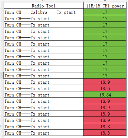

    嗨、Jonathan Cohen
    如您所说、LPXDS110(标记为 TGT VDD) 上)上的 1\跳线位于 EXT 位置。 2\ 将第二个 micro-USB 电源连接至 BP-CC3351、
    3\ 在第一次测试时 、按 TUNE CHANNEL(调谐通道)按钮、然后按 Calibrate(校准)、然后按 TX START(TX 开始)、在其余测试中、只按 TUNE CHANNEL(调谐通道)按钮而不进行校准。
    但 问题仍然存在。 请查看图片、测试结果和固件日志。 日志中的 Time 460~597 是问题发生时间
      e2e.ti.com/.../time-460_7E00_597-the-issue-happen.zip
    尊敬的 Yihong:
    请将 LP-XDS110 更改为 LP-XDS110 ET  视图。
    LP-XDS110 无法与 BP-CC3351 良好连接。
    Jonathan

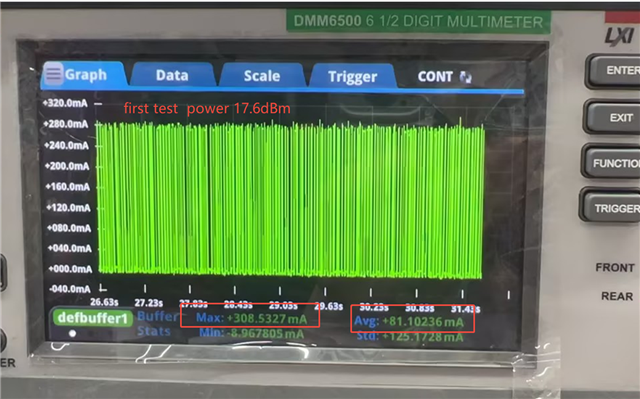

    建议您尝试测量在 3.3V 和 1.8V 电源上输入到 CC3351 的电流。 尝试在器件引脚附近串联一个电流探头、以便我们可以看到实际驱动到器件的电流大小。
    Jonathan
    嗨、Jonathan Cohen
     我明天将测量电路板卡上的电流。
    嗨、Jonathan Cohen
      我已经在板卡上测试了 VPA 3.3V 的电流。
    第一次测试(校准器):
    电源: 17.6dBm。
    3.3V 电流: 最大 308.5327mA /平均 81.10236mA
    第二次测试(校准器):
    电源:  18.6dBm。
    3.3V 电流:  最大 340.6558mA /平均 88.50695mA
