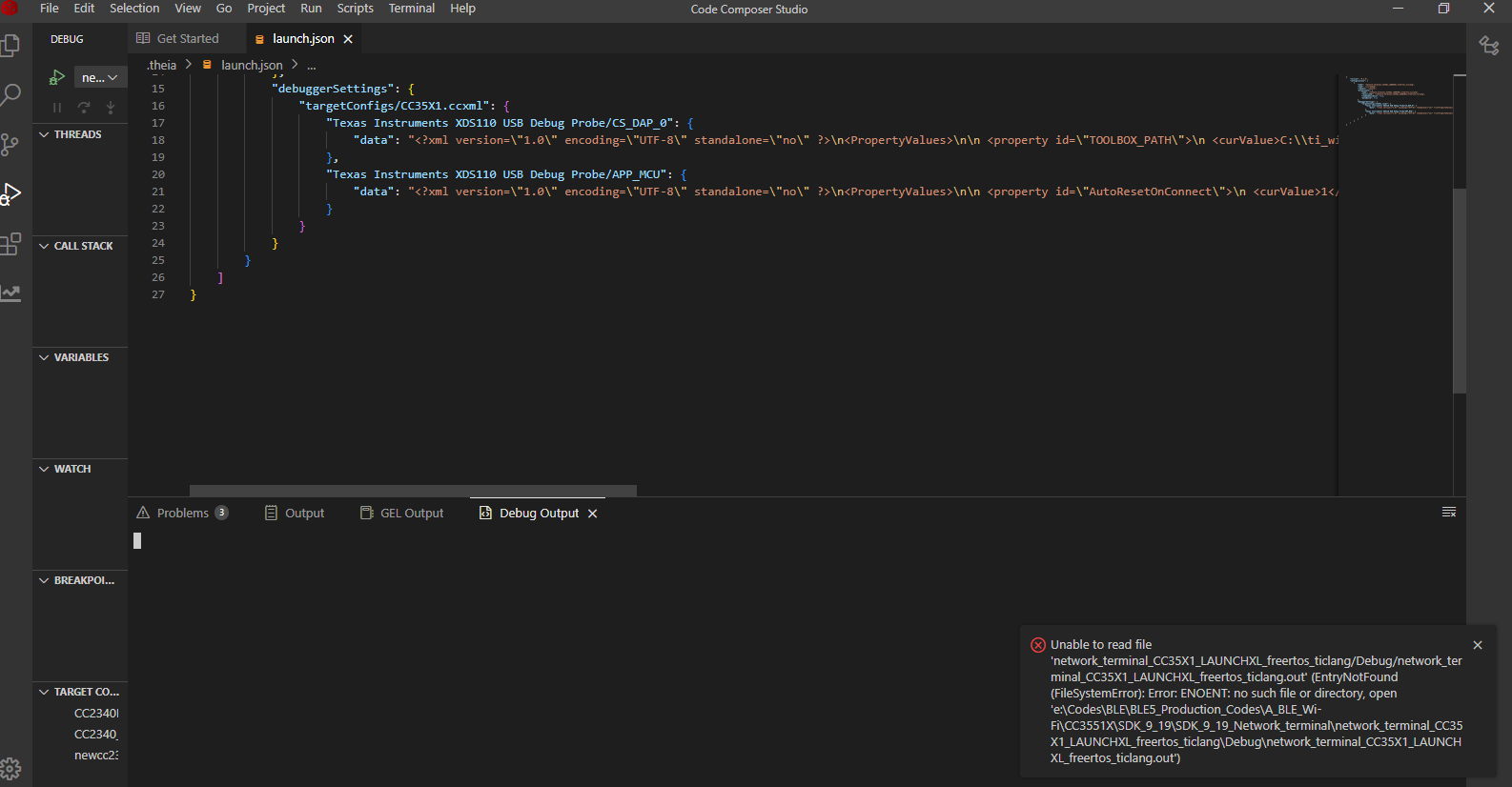

我正在使用  CC35x1 LaunchPad Rev E3 和  network_terminal_CC35X1 _ LAUNCHXL_freertos_ticlang 来自 SimpleLink Wi-Fi SDK 的示例。 编译成功完成、但调试失败、并显示以下错误:
CCS 表明、.out即使工程构建时没有任何错误、调试器也无法找到该文件。
    "version": "0.2.0",
    "configurations": [
            "name": "network_terminal_CC35X1_LAUNCHXL_freertos_ticlang",
            "type": "ccs-debug",
            "request": "launch",
            "projectInfo": {
                "resourceId": "/network_terminal_CC35X1_LAUNCHXL_freertos_ticlang",
                "loadSymbolsOnly": true,
                "autoBuild": true
            "debuggerSettings": {
                "targetConfigs/CC35X1.ccxml": {
                    "Texas Instruments XDS110 USB Debug Probe/CS_DAP_0": {
                        "data": "<?xml version=\"1.0\" encoding=\"UTF-8\" standalone=\"no\" ?>\n<PropertyValues>\n\n <property id=\"TOOLBOX_PATH\">\n <curValue>C:\\ti_wifi_sdk_9_19\\simplelink_wifi_toolbox_win_3_1_21</curValue>\n </property>\n\n <property id=\"SERIAL_NUMBER\">\n <curValue>LS4208IE</curValue>\n </property>\n\n <property id=\"ACTION\">\n <curValue>Program and Debug</curValue>\n </property>\n\n </PropertyValues>\n"
                    "Texas Instruments XDS110 USB Debug Probe/APP_MCU": {
                        "data": "<?xml version=\"1.0\" encoding=\"UTF-8\" standalone=\"no\" ?>\n<PropertyValues>\n\n <property id=\"AutoResetOnConnect\">\n <curValue>1</curValue>\n </property>\n\n</PropertyValues>\n"
我已经:
  • 已清理并重新编译工程
  • 已验证 Debug 文件夹是否存在
  • 已执行编程指南中的所有步骤:
    simplelink_mcu_sdk/html/cc35xx/programming.html
  • 已确认现在已正确检测到 XDS110
CCS 似乎正在.out使用中创建的不正确或过时的路径搜索文件 launch.json 或自动生成的调试器配置中。
请提供任何指导。
Vignesh
    尊敬的 Vignesh:
    我看到您正在将 SDK 9.19 与 Wi-Fi 工具箱 3.1.21 配合使用。 能否确保“Project Properties“->"Dependencies"和“和"Project“"Project Properties"->"Build"“ Properties"->"Build"步骤“步骤显示“显示正确“正确的工具箱版本? 有时可能存在不匹配。
    尊敬的  Vignesh:
    只是一个野兽的射门:
    您是否修改了批处理文件“C:\ti\simplelink_wifi_toolbox_win_3_1_21\scripts\cc35x1_ccs_legacy_post_build_steps .bat“、并从行中删除了选项“-new_out_ext .sym“、以便调用“%Toolbox_DIR%\simplelink-wifi 工具箱“ flash-images-build“:
    否则、输出文件的 扩展名不正确。
    尊敬的 Vignesh:
    Martin 让我想起了编译后的步骤、我想您能不能告诉我它们是什么?
    点击 Properties -> Build -> Steps
    ${COM_TI_SIMPLELINK_WIFI_Toolbox_INSTALL_DIR}/scripts/cc35x1_ccs_theia_post_build_steps ${COM_TI_SIMPLELINK_WIFI_SDK_INSTALL_DIR} ${SysConfig_TOOL_OUTPUT_DIR}${BuildDirectory}${BuildArtifactFilePath}${COM_TI_SIMPLELINK_WILINK_TOK_INSTALL_DIR}
    如果要使用 ccs_theia_post_build_steps、能否确保其外观与此类似
