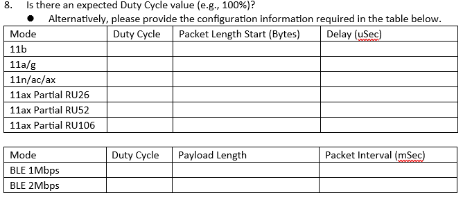

我还有一个问题是我们的认证合作伙伴提出的。
我不确定 Wi-Fi 和蓝牙测试是否有预期占空比。
我认为 SimpleLink Wi-Fi 工具箱具有 Wi-Fi 数据包长度开始和延迟以及蓝牙有效载荷长度和数据包间隔的默认值。  我打算使用这些值。
是否有需要使用的特定值?  与这些默认值相关的占空比是多少?  我可以在频谱分析仪上对其进行测量、但如果您从头顶了解、那将会非常棒!
Edward
    尊敬的 Edward:
    您不需要将特定值用于数据包和延迟设置。 您的目标是在所有费率下实现 30% DC。  设置是流畅的,允许您更改它们以实现这一点 :)
    Josh
